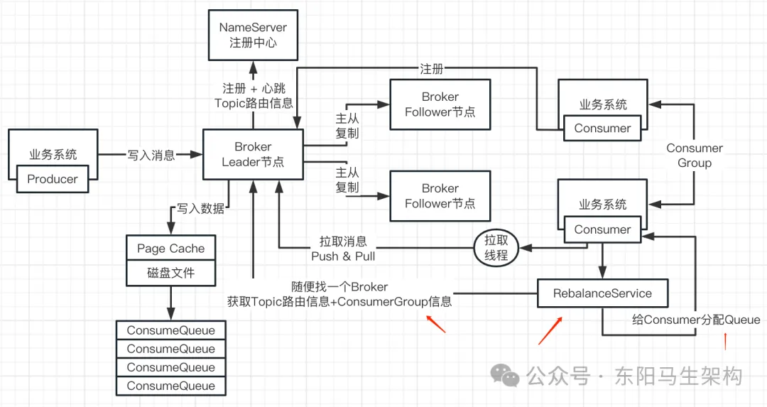

5.Broker基于Pull模式的主从复制原理
6.Broker层面到底如何做到数据0丢失

19.Consumer端队列负载均衡分配机制
20.Consumer消息拉取的挂起机制分析
21.Consumer的处理队列与并发消费
22.Consumer处理成功后的消费进度管理
23.Consumer消息重复消费原理剖析
24.Consumer处理失败时的延迟消费机制
25.ConsumerGroup变动时的重平衡机制

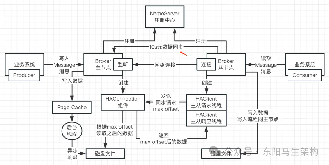

(1)Broker主从复制的Push模式和Pull模式
(2)Broker基于Pull模式的主从复制原理
(3)Push消费模式 vs Pull消费模式
Push同步模式:Producer往Broker主节点写入数据后,Broker主节点会主动把数据推送Push到Broker从节点里。
Pull同步模式:Producer往Broker主节点写入数据后,Broker主节点会等待从节点发送拉取数据的Pull请求。Broker主节点收到从节点的拉取数据请求后,才会把数据发送给从节点。
其实,Broker发送消息给Consumer进行消费,同样也是有两种模式:Push模式和Pull模式。
Push消费模式:就是Broker会主动把消息发送给消费者,消费者是被动接收Broker推送过来的消息,然后进行处理。
Pull消费模式:就是Broker不会主动推送消息给消费者,而是消费者主动发送请求到Broker去拉取消息,然后进行处理。
Broker主节点在启动后,会监听来自从节点的连接请求。Broker从节点在启动后,会主动向主节点发起连接请求。
首先,当Broker主节点和从节点建立好网络连接后,各自会初始化一些组件。Broker主节点会创建并初始化一个HAConnection组件,专门用于处理从节点的同步请求。Broker从节点会创建并初始化两个组件,一个是HAClient主从同步请求线程、一个是HAClient主从同步响应线程。
然后,Broker从节点的HAClient主从同步请求线程,会不断发送主从同步请求,到主节点的HAConnection组件,期间会带上从节点向主节点已拉取的最大的物理偏移量max offset。
接着,主节点的HAConnection组件便会到磁盘文件取出最大物理偏移量max offset之后的数据,然后返回给从节点。
之后,从节点的HAClient主从同步响应线程便会对收到的这些max offset之后的数据进行处理,写入到其磁盘文件中。

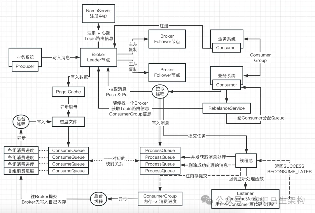

一个消费者组内的多台机器会分别负责一部分MessageQueue的消费。那么每台机器就必须要连接到对应的Broker,尝试消费里面的MessageQueue对应的消息。此时就涉及到两种消费模式了:Push消费模式和Pull消费模式。
实际上,这两个消费模式本质是一样的,都是消费者机器主动发送请求到Broker机器去拉取一批消息来处理。Push消费模式底层是基于Pull消费模式来实现的,只不过它的名字叫做Push而已。意思是Broker会尽可能实时的把新消息交给消费者机器来进行处理,它的消息时效性会更好。
一般使用RocketMQ时,消费模式通常选择Push模式,因为Pull模式的代码写起来更加复杂和繁琐,而且Push模式底层本身就是基于消息拉取的方式来实现的,只不过时效性更好而已。
Push模式的实现思路:当消费者发送请求到Broker去拉取消息时,如果有新的消息可以消费就马上返回一批消息到消费机器去处理,处理完之后会接着立刻发送请求到Broker机器去拉取下一批消息。
所以消费者在Push模式下处理完一批消息,会马上发起请求拉取下一批消息。消息处理的时效性非常好,看起来就像Broker一直不停地推送消息给消费者一样。
此外,Push模式下有一个请求挂起和长轮询机制。当拉取消息的请求发送到Broker,结果发现没有新的消息给处理时,就会让请求线程挂起,默认是挂起15秒。然后这个期间Broker会有后台线程每隔一会儿就去检查一下是否有新的消息。另外在这个挂起过程中,如果有新的消息到达了会主动唤醒挂起的线程,然后把消息返回给消费者。
当然消费者进行消息拉取的底层源码是比较复杂的,涉及大量细节,但核心思路大致如此。需要注意:哪怕是常用的Push消费模式,本质也是消费者不停地发送请求到Broker去拉取一批一批的消息。

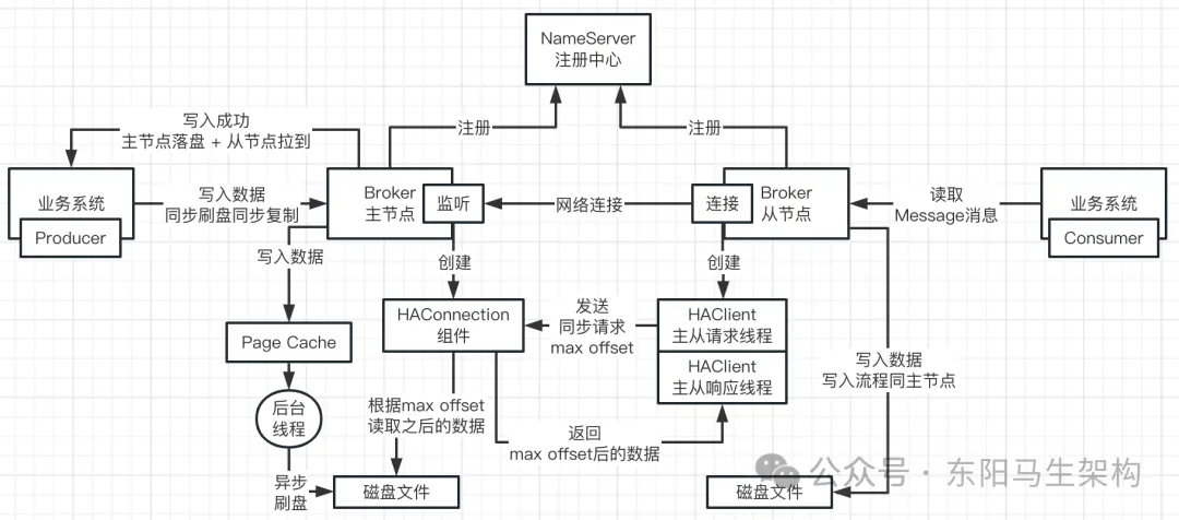

第一种场景:Broker主节点JVM进程崩溃 ==> 数据在PageCache,即便异步刷盘也不影响。
第二种场景:Broker主节点服务器崩溃 ==> 数据在PageCache,异步刷盘会丢失,同步刷盘不丢失。
第三种场景:Broker主节点服务器硬盘坏掉 ==> 如果Broker从节点数据还没同步最新的,就会丢失。
Broker要做到数据0丢失,需要同步刷盘 + 同步复制。也就是Producer向Broker主节点写数据时,Broker主节点返回写入成功响应的前提是:主节点落盘成功 + 从节点同步成功。
7.数据0丢失与写入高并发的取舍
Producer将一条消息发送给Broker:
若Broker采用异步刷盘 + 异步复制,那么基本几ms ~ 几十ms即可返回写入成功的响应。
若Broker采用同步刷盘 + 异步复制,那么需要几十ms ~ 几百ms才可返回写入成功的响应。
若Broker采用同步刷盘 + 同步复制,那么需要几百ms ~ 几s才可返回写入成功的响应。
同步复制需要等待:从节点发送Pull请求 + 读磁盘数据 + 网络发送数据到从节点 + 从节点写数据到磁盘 + 等下一次Pull请求。
Broker默认采用的是异步刷盘 + 异步复制。

(3)Broker从节点每隔10秒同步消费进度
由于Consumer向RocketMQ的Broker主节点进行消费时,有时候会漂移到Broker从节点进行消费。所以Broker从节点会每隔10s去Broker主节点进行元数据同步,比如同步给主节点最新的消费进度。
由此可见,RocketMQ采用惰性读写分离,主要是为了避免维护不同消费者组去不同从节点消费时产生的复杂的消费进度。

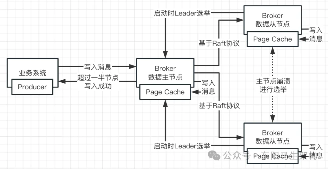

12.Broker基于Raft协议的主从架构设计
如果基于Raft协议,那么一组Broker最少需要使用三台机器。
一.当这3台Broker启动后
会基于Raft协议进行Leader选举,选举出的Leader便会成为Broker主节点。
二.当Producer往Broker主节点发起写请求时
Broker主节点首先会将新消息先写入到OS的PageCache中,接着将新消息同步Push到其余两台从节点。由于基于Raft协议,所以只要Broker主节点发现过半数Broker节点(包括它自己)写入新消息成功,那么Broker主节点就可以返回写入成功。而Broker从节点收到主节点的Push新消息请求后,也是首先写入OS的PageCache,然后就直接返回写入成功给Broker主节点。
(3)当Broker主节点宕机后
剩余的两台Broker从节点便会根据Raft协议进行Leader选举,选举其中一台Broker作为新的主节点。这样一个Broker主节点 + 一个Broker从节点,依然可以满足Raft协议,继续提供写服务和保证数据及服务的高可用。

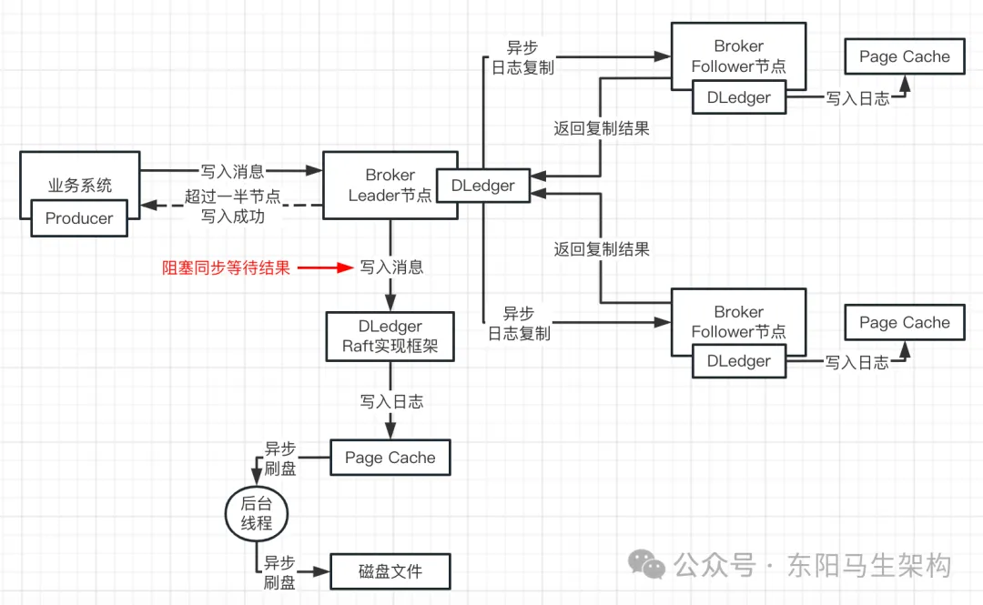

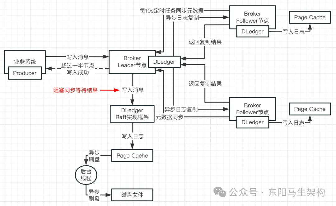

15.Broker基于DLedger的数据写入流程
在Raft协议下,RocketMQ的Leader可以对外提供读和写服务,Follower则一般不对外提供服务,仅仅进行数据复制和同步,以及在Leader故障时完成Leader重新选举继续对外服务。
DLedger是一个实现了Raft协议的框架,它实现了Leader如何选举、数据如何复制、主从如何切换等功能。当Broker拿到一条消息准备写入时,就会切换为基于DLedger来进行写入,不过DLedger里写的不叫消息,而叫日志。
Broker节点的DLedger也是先往PageCache里写日志,然后会有后台线程进行异步刷盘将日志写入磁盘。而Leader节点的DLedger在往PageCache写完日志后,会异步复制日志到其他Follower节点,然后Leader节点会同步阻塞等待这些Follower节点写入日志的结果。当Leader节点发现过半Follower节点写入消息成功后,才会向Producer返回写入成功的响应,代表这条消息写入成功。
如下是Broker基于DLedger的数据写入流程:
16.Broker引入DLedger后的存储兼容设计
(1)过半节点写成功才返回写入成功
(2)DLedger的日志格式
(1)过半节点写成功才返回写入成功
在基于DLedger的数据写入过程中,消息仅仅写入Leader上DLedger的PageCache时,还不能代表这条消息的写入已经成功。还需要等待超过半数节点写入成功后,Leader向Producer返回这条消息已经写入成功了,才能让消费者去消费该条消息。
(2)DLedger的日志格式
消息被写入DLedger的PageCache时,由于数据会被调整为DLedger的日志格式,不再是没有使用DLedger时写入PageCache的CommitLog消息格式,那么该如何兼容这个DLedger的日志格式?
DLedger的日志会分成Body和Header两部分:Header部分中会包含很多的Header头字段,Body部分会包含长度不固定的Body体。
所以DLedger的一条日志中,会把CommitLog原始的一条数据放入到其Body部分,也就是:一条DLedger日志 = Header(多个头字段) + Body(CommitLog原始数据)。
因此使用DLedger写入消息到PageCache后,后台线程异步刷盘到CommitLog文件的每一条数据都会有"Header + Body"。此时如果从ConsumeQueue获取到偏移量后继续从Header开始去计算就找不到原始的CommitLog数据了。
所以需要对ConsumeQueue的数据也进行设计兼容:ConsumeQueue的一条数据里的offset物理偏移量,需要更改为CommitLog里一条数据的Body的起始物理偏移量。

19.Consumer端如何负载均衡分配Queue
(1)关于Topic的Queue分配问题
(2)Consumer的RebalanceService组件和算法
一个Topic会有多个Queue,而且会分布在不同的Broker上。而一个ConsumerGroup会有多个Consumer,所以需要把多个Queue分配给多个Consumer,这样每个Consumer都会分配到一部分的Queue。
问题1:谁来负责把一个Topic的多个Queue分配到多个Consumer
Consumer自己可以负责进行分配。每个Consumer都可以获取到一个Topic有多少个Queue,以及自己所处的ConsumerGroup里有多少个Consumer,每个Consumer都可以按照相同的算法去做一次分配。
问题2:一个Topic里的Queue信息应该从哪里获取
从NameServer获取Topic里的Queue信息。Broker往NameServer进行注册和发送心跳时,都会带上该Broker上的Topic路由信息,可以理解为通过Broker也能获取完整的Topic路由信息(只需向所有Broker查询即可)。
问题3:如何知道一个ConsumerGroup里到底有多少个Consumer
每个Broker都可以知道一个ConsumerGroup的所有Consumer。Consumer启动时,会向所有的Broker进行注册。所以每个Broker都可以知道一个ConsumerGroup的所有Consumer都有哪些,可以通过随便一个Broker来获取Topic的路由信息 + ConsumerGroup信息。
Consumer中会有一个RebalanceService组件,负责每隔20秒去拉取Topic的Queue信息、ConsumerGroup信息,然后根据算法分配Queue,最后确认自己要拉取哪些Queue上的信息。
这些算法有:平均分配算法(热门)、轮询分配算法(热门)、一致性Hash(冷门)、机房分配(冷门)、配置分配(冷门)。
假设有两个Broker组、某个Topic有8个Queue:q1、q2、q3、q4、q5、q6、q7、q8,还有2个Consumer:Consumer1、Consumer2。
如果按照平均分配算法进行分配,那么Consumer1可能会分配到这4个Queue:q1、q2、q3、q4,Consumer2可能会分配到这4个Queue:q5、q6、q7、q8。
如果按照轮询分配算法进行分配,那么Consumer1可能会分配到这4个Queue:q1、q3、q5、q7,Consumer2可能会分配到这4个Queue:q2、q4、q6、q8。
(1)短轮询机制(Short Polling)
(2)长轮询机制(Long Polling)
(3)总结Consumer的Push模式和Pull模式
Consumer拉取消息时会有两种机制:长轮询机制(Long Polling)和短轮询机制(Short Polling)。Consumer如果没有开启长轮询机制(Long Polling),那么就会使用短轮询机制(Short Polling)去拉取消息。
短轮询指的是短时间(默认1秒)挂起去进行消息拉取,这个1秒可以由shortPollingMillis参数进行控制。当Consumer发起请求去Leader节点拉取消息时,默认会采用短轮询机制。
如果Leader节点上处理该请求的线程时,发现没有消息就会挂起1秒,挂起过程中并不会有响应返回给Consumer。1秒后该线程会苏醒,然后再去检查Leader节点是否有消息了,如果还是没有消息,就返回Not Found Message给Consumer。
长轮询其实指的就是长时间挂起去进行消息拉取。在开启了长轮询机制的情况下,当Consumer发起请求去Leader节点拉取消息时,如果Leader节点上处理该请求的线程发现没有消息,那么就会直接挂起,挂起过程中并不会有响应返回给Consumer。

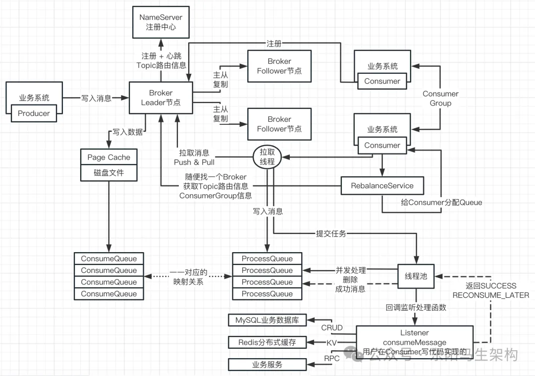

(1)PullMessageService线程和ProcessQueue
(2)ConsumeMessageThread消息消费线程
(3)消费者并发消费总结
Consumer中负责拉取消息的线程只有一个,就是PullMessageService线程。Consumer从Broker拉取到消息后,会有一个ProcessQueue处理队列,用于进行消息中转。
Consumer的PullMessageService线程拉取到消息后,会将消息写入一个叫ProcessQueue的内存数据结构中,这个ProcessQueue数据结构的作用其实是用来对消息进行中转用的。
由于Consumer负责消费的会是Broker中的某几个ConsumeQueue里的消息,所以Consumer拉取到的ConsumeQueue数据都会写到其内存的某几个ProcessQueue里面。也就是Consumer从Broker中拉取了几个ConsumeQueue的数据,就会对应有几个ProcessQueue,可以理解ProcessQueue和ConsumeQueue之间存在一一对应的映射关系。
Consumer把拉取到的消息写入ProcessQueue完成中转后,就会提交消费任务到一个线程池里。通过这个线程池,就可以开辟多个ConsumeMessageThread线程(即消息消费线程),来对消息进行并发消费。线程池里的每个线程处理消费消息完毕后,就会回调用户自己写代码实现的回调监听处理函数,处理具体业务。
(3)消费者并发消费总结
说明一:Consumer在启动时会往Broker注册,会通过RebalanceService组件获取Topic路由信息和ConsumerGroup信息。然后RebalanceService组件会通过负载均衡算法实现Queue到Consumer的分配,确定自己要拉取哪些Queue。
说明二:Consumer在拉取Queue的消息时会有长轮询和短轮询两种模式,默认采用短轮询拉取消息。
说明三:当Consumer拉取到消息后,就会写入在内存中和ConsumeQueue一一对应的ProcessQueue队列,并提交任务到线程池,由线程池里的线程并发地从ProcessQueue获取消息进行处理。
说明四:这些线程从ProcessQueue获取到消息后,就会回调用户实现的回调监听处理函数listener.consumeMessage()。当回调监听处理函数执行完毕后,便会返回SUCCESS给线程,线程便会删除ProcessQueue里的该消息,这样线程又可以继续从ProcessQueue里获取下一条消息进行处理。
