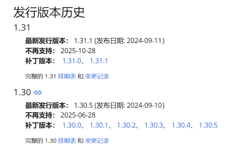

K8s版本截止目前(24/09)已经发布到了1.31.x版本。早在K8s版本从1.24.x起(22/05),默认的容器运行时就不再是Docker了或者说Dockershim。
